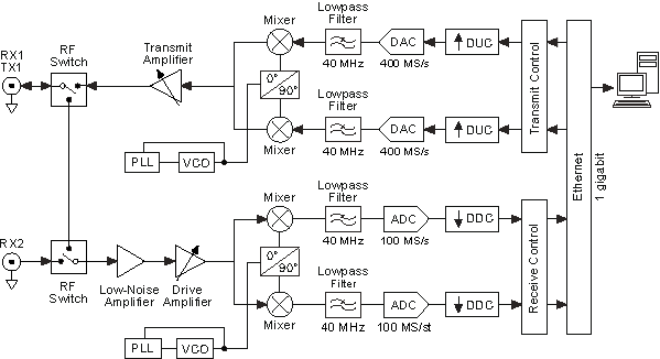

USRP代表Universal Software Radio Peripheral,並且為software defined radio(SDR) ,應用於RF相關應用。之前的USRP硬體使用高速類比數位轉換器(ADC)和數位類比轉換器(DAC)來實現模擬前端直接轉換,該轉換器具有用於數位下變頻(DDC)和數位上變頻(DUC)的固定個性化FPGA。 所有USRP設備都使用相同的通用架構,如下圖1所示。
圖1. USRP通用架構
不同的SDR配置,波形和應用需要不同的取樣率。例如,用戶可能希望監控100 MHz的瞬時RF頻寬,但是他們的PC僅能夠分析20 MHz的real-time 頻寬。對於這種情況和其他情況,  USRP Hardware Driver (UHD)允許用戶設置各種取樣率以滿足其自定義應用程序。在FPGA內,UHD包含decimation blocks和interpolation blocks,以執行這些取樣率的轉換。
考慮到這些因素,可以通過以下方式設置取樣率:硬體:設置ADC / DAC IC的取樣率;軟體:在ADC / DAC IC的取樣率保持不變的情況下,改變DDC / DUC。
USRP-2901使用第一個選項來調整其取樣率。如果我們參考ER-USRP和NI-USRP產品編號對照表,我們會發現USRP-2901對應於B210 Ettus Research(NI的品牌)型號。在這裡我們可以看到它使用的是ADI公司的AD9364 RFIC直接轉換收發器,其ADC和DAC具有可調的取樣率。
