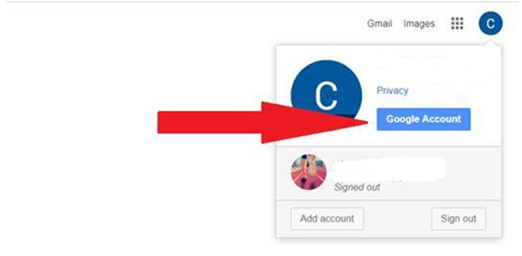

LabVIEW中打开并运行SMTP的范例(Help>>Find Example>>Internet&Web>>Send Email using SMTP Client) 时我遇到了错误:
Error 363504 occurred at LabVIEWSMTPClient.lvlib.Send.vi:2280001.
1.打开Google Chrome浏览器并登入Google帐户
2.登入后,单击“ Google帐户” ,如图所示。
3.在搜索处,搜索“Less secure app access”。
4.单击Allow less secure apps 启用。
从2022年5月30日起,Google将不再支持仅要求您使用新Google帐户的用户名和密码登录Google帐户的第三方应用程序和设备。
如果您在Less secure app access 选项卡上看到此消息,则表示您的Google帐户上无法使用此功能。
说明:更多信息请参阅[External]:Google帐户中安全性较低的应用&程序。
