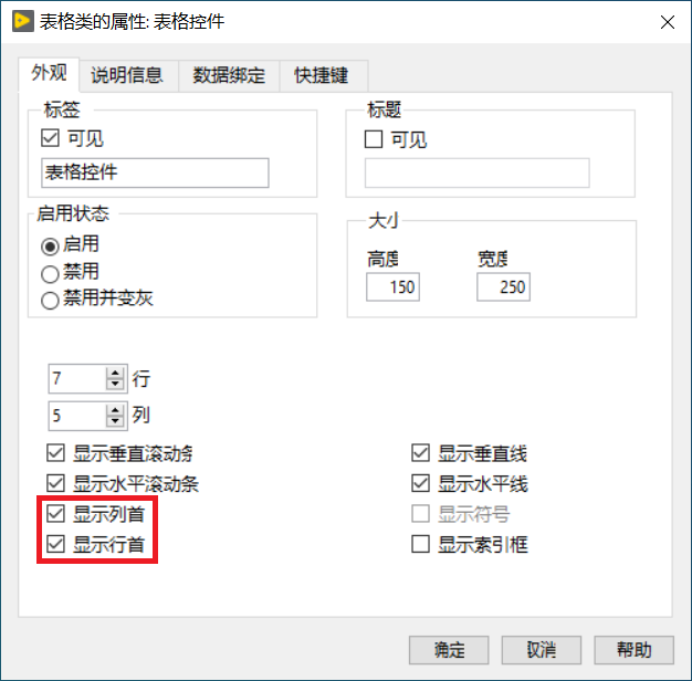

要使标题看得见:
请在前面板上选择表格,然后从快捷菜单中选择
属性
在属性对话框的
外观
页面上,勾选
显示列首
和/或
显示行首
选项。
另外,您也可以使用“
显示项:显示列首
”和“
显示项:显示行首
”属性。
