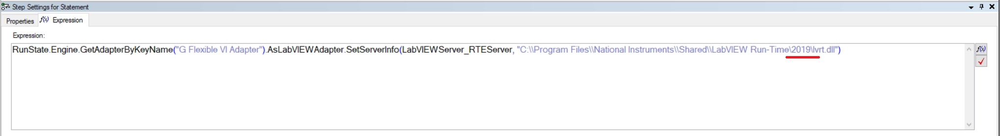

我想以程式化方式在Sequence File中將LabVIEW adapter設定為LabVIEW Run-Time Engine。有任何方式能夠實現此功能嗎?
解決方案
插入
Statement
step並切換至
Expression
頁籤,然後使用下面語法。
RunState.Engine.GetAdapterByKeyName("G Flexible VI Adapter")。AsLabVIEWAdapter.SetServerInfo(LabVIEWServer_RTEServer,"C:\\Program Files\\National Instruments\\Shared\\LabVIEW Run-Time\2019\lvrt.dll")
如果使用的是LabVIEW的早期版本,則必須在
Expression
中使用相對應的LabVIEW版本號碼。
