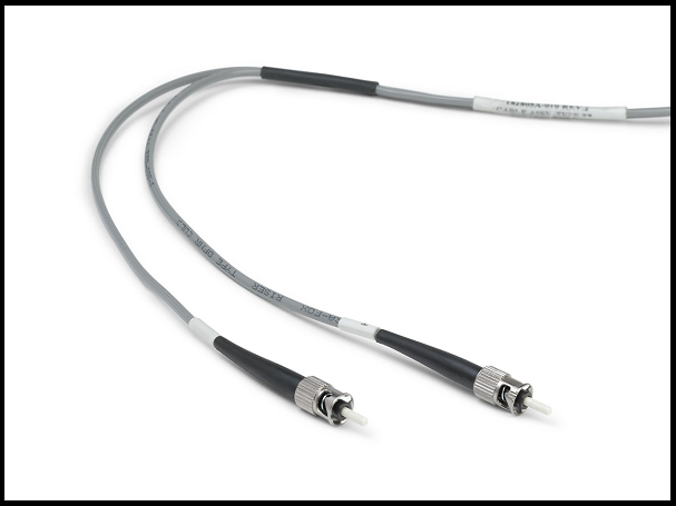

GPIB T7ケーブル(P/N:182805-020)の購入を検討しています。
製品詳細ページ
から情報が見つからないため、ケーブル両端のコネクタタイプがSTタイプかどうかの確認が必要です。
GPIB T7ケーブルの両端のコネクタはストレートティップタイプ、STタイプです。
光ファイバケーブルをGPIBエクステンダと一緒に使用すると、GPIBデバイスの整合性を損なうことなく、またはアプリケーションの変更を必要とせずに、システムのケーブル長を延長できます。 GPIBタイプT7をGPIB140Aエクステンダと併用して、システムを最大1kmまで延長できます。 GPIBタイプT8は、GPIB 140A / 2エクステンダのペアと一緒に使用して、システムを最大2kmまで延長できます。
