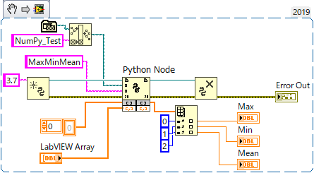

  • LabVIEW 2019 Block Diagram(程式區) 呼叫上述函式
注意:此圖片是LabVIEW的snippet,要使用此程式碼,請右鍵點擊圖片,將其保存到電腦上,然後將圖片檔案拖到LabVIEWBlock Diagram(程式區)上。
