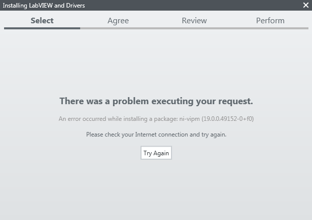

尝试使用NI Package Manager安装LabVIEW时,弹出以下错误信息:
There was a problem executing your request. An error occurred while installing a package: ni-vipm xx.x.x.xxxxx-x+xx. Please check internet connection and try again.
该错误意味着在JKI VI Package Manager安装过程中发生了崩溃。使用LabVIEW安装软件包时,默认包含JKI VI软件包管理器,但您可以取消选择以将其从安装列表中排除。此外,收集信息后,您同样必须取消选择它(请参见下图)。
如果安装成功,则可以从
外部:下载VIPM
下载并安装
JKI
软件包管理器。
