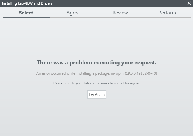

NI 패키지 관리자를 사용하여 LabVIEW를 설치하는 동안 다음과 같은 오류 메시지가 나타납니다.
요청을 실행하는 중에 문제가 발생했습니다. 패키지를 설치하는 동안 오류가 발생했습니다 : ni-vipm xx.xxxxxxx-x + xx. 인터넷 연결을 확인하시고 다시 시도하십시오.

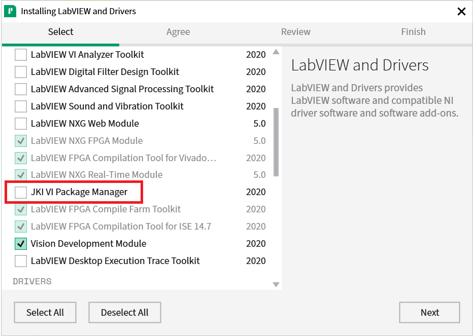

이 오류는 JKI VI 패키지 관리자 설치 프로세스 중에 충돌이 발생했음을 의미합니다. JKI VI 패키지 관리자는 LabVIEW로 패키지를 설치할 때 기본적으로 포함되지만 선택을 취소하여 설치 목록에서 제외 할 수 있습니다. 또한 피드를 수집 한 후 선택을 취소해야 할 수도 있습니다 (아래 이미지 참조).
설치가 성공하면
External : Download VIPM
에서 JKI Package Manager를 다운로드하여 설치할 수 있습니다.
