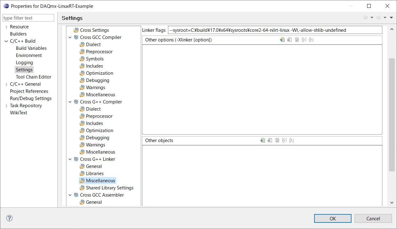

Cross G++ Linker 》Miscellaneousを選択し、Linker Flagsを以下のように記述します。
--sysroot=C:\build\17.0\x64\sysroots\core2-64-nilrt-linux -Wl,-allow-shlib-undefined
![Linker Flag setting](/servlet/rtaImage?eid=ka03q000000qyKg&feoid=00N3q00000HUsuI&refid=0EM3q000002OWNX)
設定は以上です。コードを記述しコンパイル後に実行すると、DAQデバイスから電圧を取得できている様子が確認できます。
