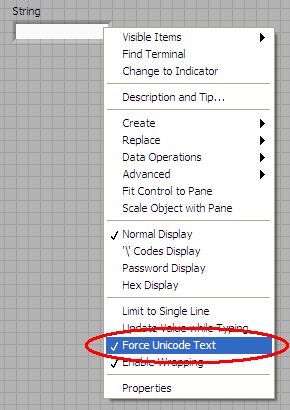

  4. 从其上下文(右键单击)菜单中启用字符串控件的强制 Unicode 文本属性。
5. 之后转到 VIPM 并为您的 LabVIEW 版本安装 NI Unicode Toolkit。您可以从该论坛帖子中安装该工具包随附的相同 VI 和示例。该帖子还解释了与输入和显示非 Unicode(扩展 ASCII)或 Unicode 字符相关的不同控件和显示控件属性。
