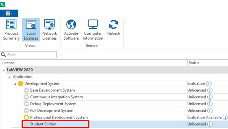

    • 在 NI License Manager 中,您將在 Local Licenses >> [LabVIEW Version] >> Application >> Development System 下找到 LabVIEW Student Edition。
. LabVIEW 學生版 NI 許可證管理器
