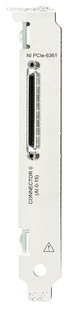

PCIおよびPCI Express (PCIe)デバイス:
モデル番号は通常、コネクタ近くのカードの前面プレートに記載されています。
ここをクリックして例をご覧ください。
一部のモデルでは、カードのシールドに製品ファミリーが印刷されています。

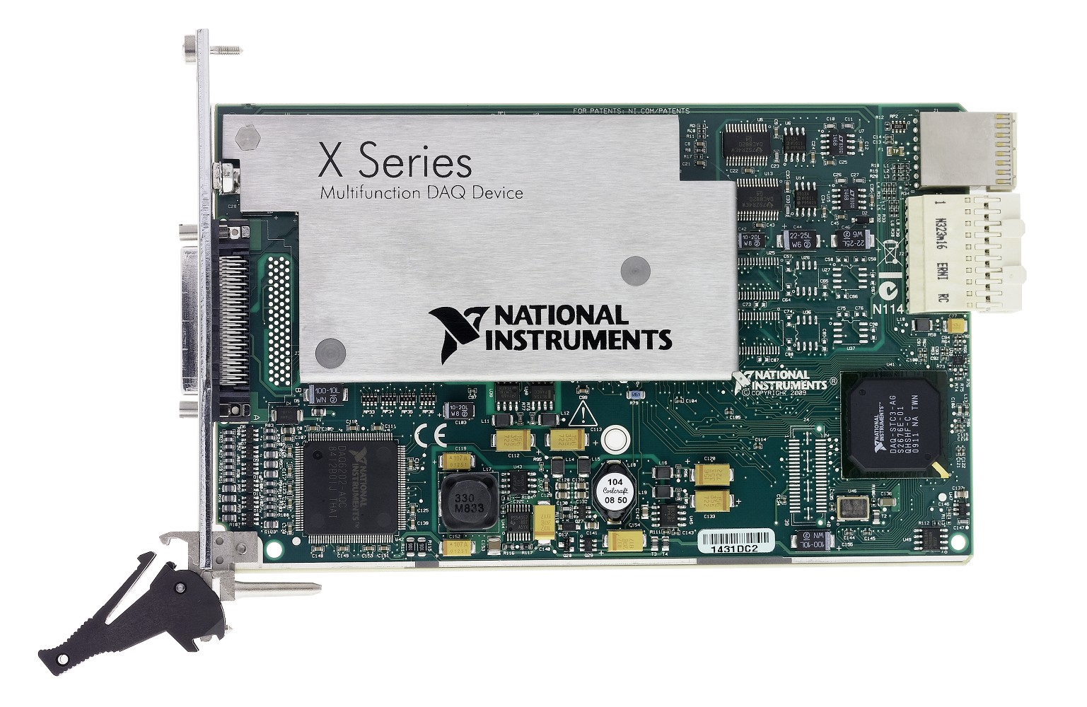

PXIおよびPXI Express (PXIe)モジュール:
モデル番号は通常、カードの前面プレートの上部に記載されています。
ここをクリックして例をご覧ください。
ここをクリックして例をご覧ください。
