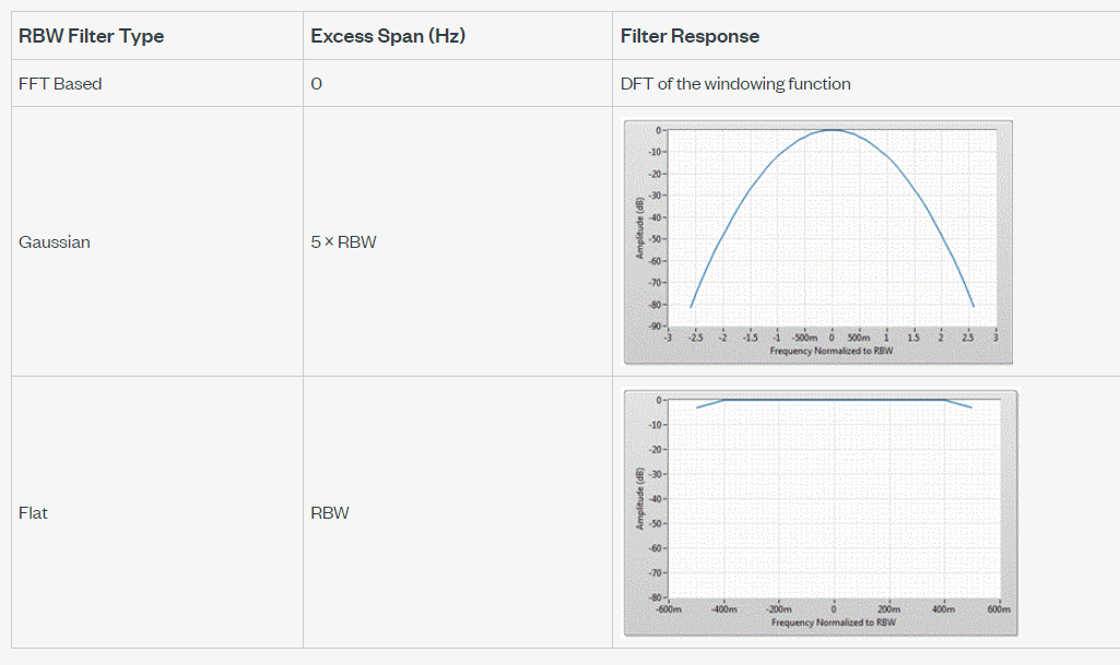

我在阅读 RFmx SpecAn 手册的时候看到以下图片:
Digital Emulation of Analog RBW Filters - NI
据我所知,RBW 滤波器的选择将影响类似扫频的行为。但是,我不知道上表中“Excess Span (Hz)”一栏的含义,这里的 RBW 和 5 x RBW 是什么意思?
Excess Span是指除了用户为测量配置的Span/Bandwidth之外,测量还需要多少额外频谱。RFmx 在配置硬件并从硬件获取数据时会自动处理此问题。
假设用户将 SpecAn 频谱测量配置为 10 MHz 的span和 10kHz 的 RBW,当使用Gaussian (高斯) RBW 滤波器时,测量需要10 MHz + 5x10kHz的频谱才能正常进行测量。
