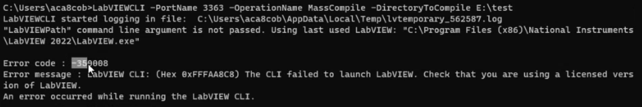

当命令提示符中执行
LabVIEW CLI
时,收到错误 -350008 ,如下所示:
Error code : -350008
Error message : LabVIEW CLI: (Hex 0xFFFAA8C8) The CLI failed to launch LabVIEW. Check that you are using a licensed version of LabVIEW.
An error occurred while running the LabVIEW CLI.
错误信息提示需要检查确认LabVIEW版本是否为授权版,但我的LabVIEW确实是授权版的。该如何解决?

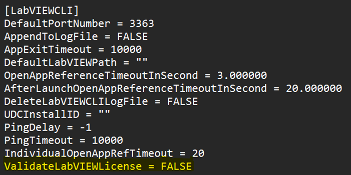

请在以下路径的文件夹中找到如截图所示的LabVIEWCLI这个ini配置文件:
C:\Program Files (x86)\National Instruments\Shared\LabVIEW CLI
开启该文件,找到字段
ValidateLabVIEWLicense
,将其值更改为
False
完成后,重新启动系统并尝试再次执行 LabVIEW CLI。
