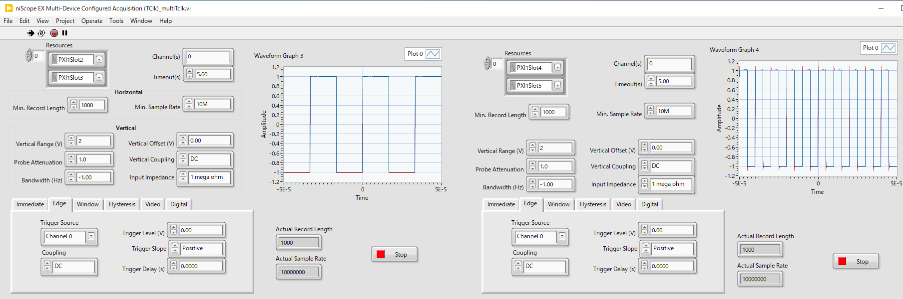

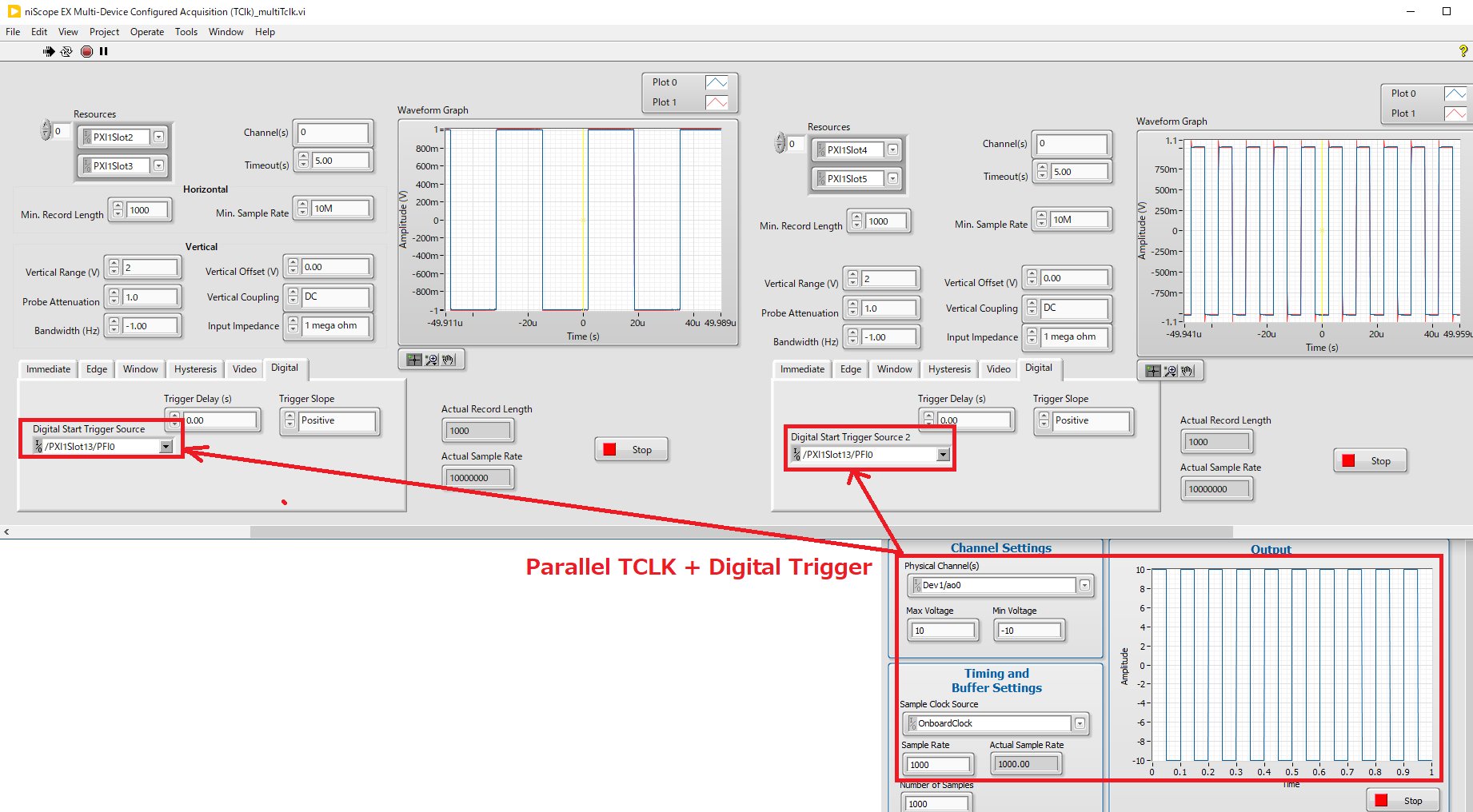

4つのデジタイザがあります。各2枚ずつ計2組のデジタイザに対してNI-TClkによる同期を並列で行いたいと考えています。このような使用方法はサポートされていますか?

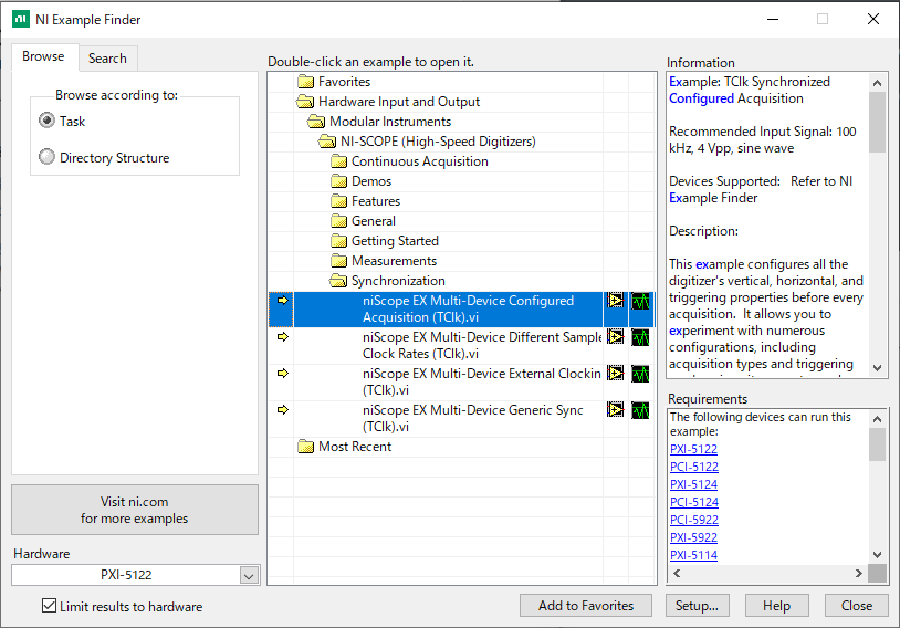

2組のデジタイザに対する別々のNI-TClk同期の並列実行はサポートされています。これはni-scope に同梱されているサンプルVI (niScope EX Multi-Device Configured Acquisition(TClk).vi) を使用する事でテストできます。基準トリガまたは外部トリガも使用できます。
サンプルVI (niScope EX Multi-Device Configured Acquisition(TClk).vi)はNIサンプルファインダより下記の手順で確認できます。
