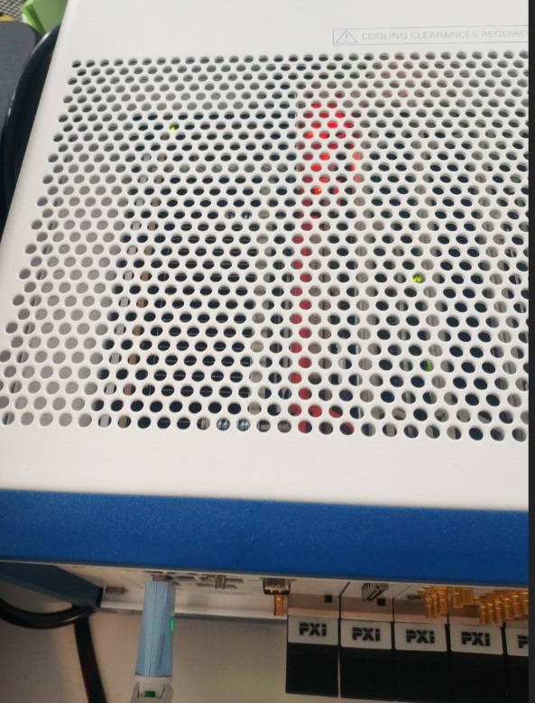

我的 PXIe 机箱内有一盏稳定的橙色灯。它由 PXIe-8881 发出。只要机箱连接到已打开的电源,即使控制器未启动,橙色灯也会一直亮起。下图显示我的设置的当前情况。
请问这稳定的橙色指示灯是什么意思吗?
橙色光由位于 PXIe-8881 中的 LED (DS501) 发出。它是板对板通信总线的指示器。当 LED 亮起时,表示通讯良好。为了完整起见,当主机与串行端口或该设备上的任何寄存器进行通信时,附近还有另一个(DS500)会闪烁。
