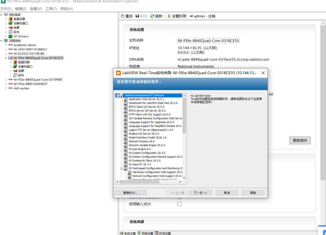

我的PXIe-8840控制器原本是Pharlap的,通过Linux RT系统恢复盘安装了Linux RT系统,但在安装软件的页面却和Pharlap的页面很像,并且软件列表中缺少很多上位机已有的软件,这是什么原因呢?
出现了上述页面,证明Linux RT您没有完全安装成功。

安装成功后,reboot打开MAX,在MAX的远程系统中找到该控制器,格式化并安装软件,Linux RT安装软件的页面如下:
相关步骤可以参考
Installing Software on NI Linux Real-Time PXI Controllers
