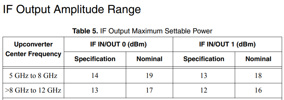

查看 PXIe-5830 的 spec,我們可以看到一個新詞 "Maximum Settable Power":
我們在其他VST產品(PXIe-5831/5840)的spec時看不到 "Maximum Settable Power" 一詞。 想請問 "Maximum Settable Power" 是什麼意思,它與 "Maximum Port Power" 有什麼區別

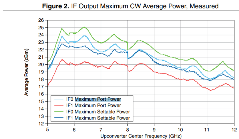

1.Maximum Settable Power 是 API 允許您設定的最大值。該值因Module而異,取決於特定Module的組件以及在我們的工廠校準期間可以實現的目標。
2. 關於Maximum Settable Power 和 Maximum Port Power 的差異如下圖:
上圖 顯示了 1 台裝置上的量測資料,作為將功率設置為高於“規格”範圍時得到的範例。
因此,例如在 IF0 上,線代表特定Module允許您在 API 中設置的最高值,但淺藍色是您設置這些值時硬體實際實現的值。
換句話說,在規範範圍之上,VST會盡最大努力達到設定的值,但不保證能總是達到該值。如果您想要保證所有Module的效能,請使用低於/在規範範圍內的值。
