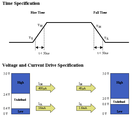

Una señal TTL debe de cumplir con  las siguientes especificaciones para la salida de voltaje y corriente así como para la entrada de voltaje y corriente, además deben de cumplir con la especificación de tiempo de subida y bajada del pulso (rise/fall time) . En forma adicional deben de tener un ancho de pulso mínimo ;Nota: Las especificaciones utilizan la siguiente notación:
  • Salida en Bajo (Output Low) = OL
  • Salida en Alto (Output High) = OH
  • Entrada en Bajo (Input Low) = IL
  • Entrada en Alto (Input High) = IH
1.     Las especificaciones para la salida de corriente y de voltaje son las siguientes:
  • VOL = 0.4V
  • VOH = 2.4V
  • IOL = 16mA
  • IOH = 400µA
2.     Las especificaciones para la entrada de corriente y de voltaje son las siguientes
  • VIL = 0.8V
  • VIH = 2.0V
  • IIL = 1.6mA
  • IIH = 40µA
3.     El tiempo máximo de subida y bajada debe de ser de 50ns entre voltaje alto y bajo.
4.     El ancho mínimo para dispositivos diferentes dispositivos:
  • Dispositivos con NI-STC es de 10ns.
  • Dispositivos con NI-TIO es de 5ns.
