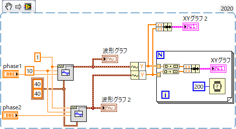

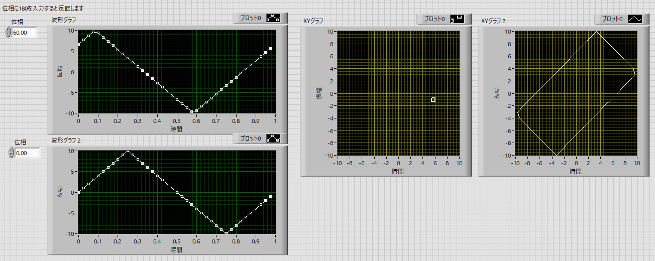

2つの三角波信号のリサジュー図形を作成し、位相の変化により座標が更新されるようにグラフ表示したいです。どのようにすればよいですか?
下記のブロックダイアグラムを使用する事で2つの三角波の作成と目的のグラフ表示を行う事ができます。
