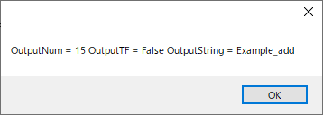

上記のスクリプトでこのVIを指定して実行することにより、下記のような結果を得ます。
