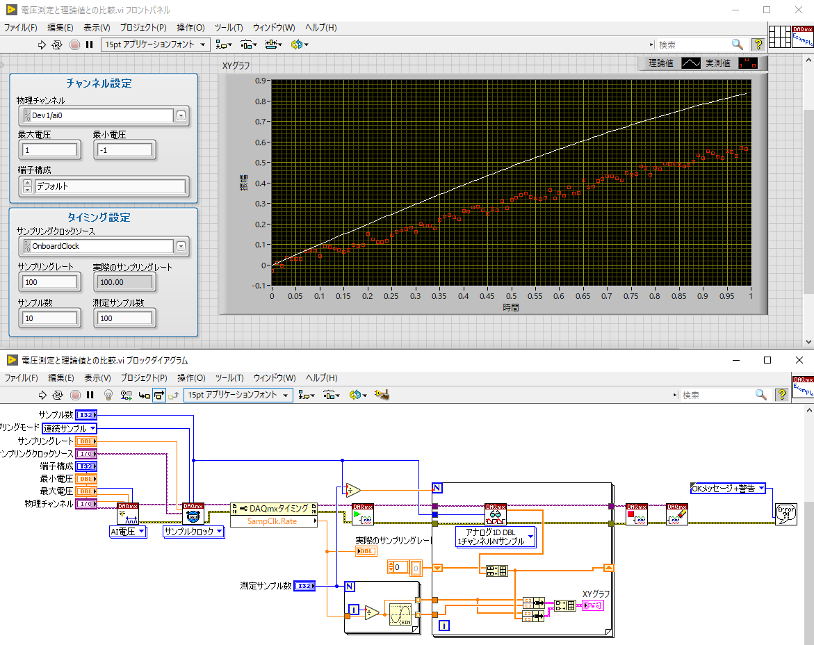

DAQmx関数を使用してアナログ入力の電圧を測定しています。測定中のデータと理論値をグラフ上で比較したいのですがどのようなプログラムを組むべきでしょうか?
下記のようにXYグラフを使用してあらかじめ計算しておいたデータと現在計測中のデータを並べて表示する事ができます。
このVIはAttachmentsよりダウンロードできます。NI MAXにてシミュレーションデバイスを作成する事でこのVIをテストする事ができます。
