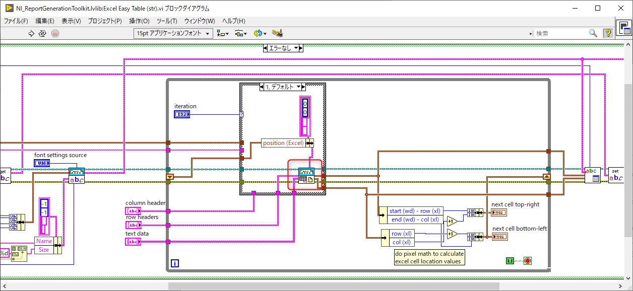

LabVIEW Report Generation Toolkitの関数、Excel Easy Table.viを使用して表をExcelに埋め込みます。このとき、表の罫線を消したいのですが、この関数に表の線に関する入力値がありません。どのようにしたら線を消すことができますか?
Excel Easy Table.viは、いくつかの他のReport Generation Toolkitの関数が組み合わさったサブVIのような形をしています。
このうち、表を囲む線を表示させているのは表をレポートに追加関数であり、Excel Easy Table.viではこの表をレポートに追加関数へのグリッド線を表示入力がデフォルトのTRUEとなっています。
これを修正するためにはExcel Easy Table.viを編集する必要がありますが、Report Generation Toolkitに元々付属していたこのvi自体を編集することは好ましくないため、このviのブロックダイアグラムを全てコピーして、新規のサブVIとして実装することで、Excel Easy Table.viを直接編集することを回避します。
Excel Easy Table.viをダブルクリックしてブロックダイアグラムを確認する際、最初は実行モードになっています。ブロックダイアグラムをコピーして別の新規VIにペーストする際には、実行モードをCtrl + Mで編集モードに変える必要があります。
