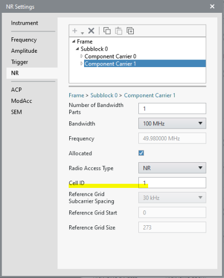

RFmxソフトフロントパネルを使用時に、NRのSEM測定でComponent Carrierを2より大きくした場合にエラー-684150が発生します。
このエラーはSEMの設定をGeneralとしているときに発生し、Custom設定とすると消えます。
Component Carrierが2より大きい時にはSEMの設定をGeneralにすることはできないのでしょうか?
Component Carrierが2以上の時のNRに対するSEMに対しGeneralの設定が対応しているのはRFmx 20.7以降となります。
そのため、RFmxのバージョンを20.7以上にアップグレードすることを検討してください。
SEMの設定のSubblock0の項目でNumber of Component Carrierの数を対象の信号のそれと一致させる必要があります。この数を変えることでSubblockのComponent Carrierの数が変わります。
各Component Carrierの設定では、Cell IDも0、1、・・・と変更する必要があるので注意してください。
