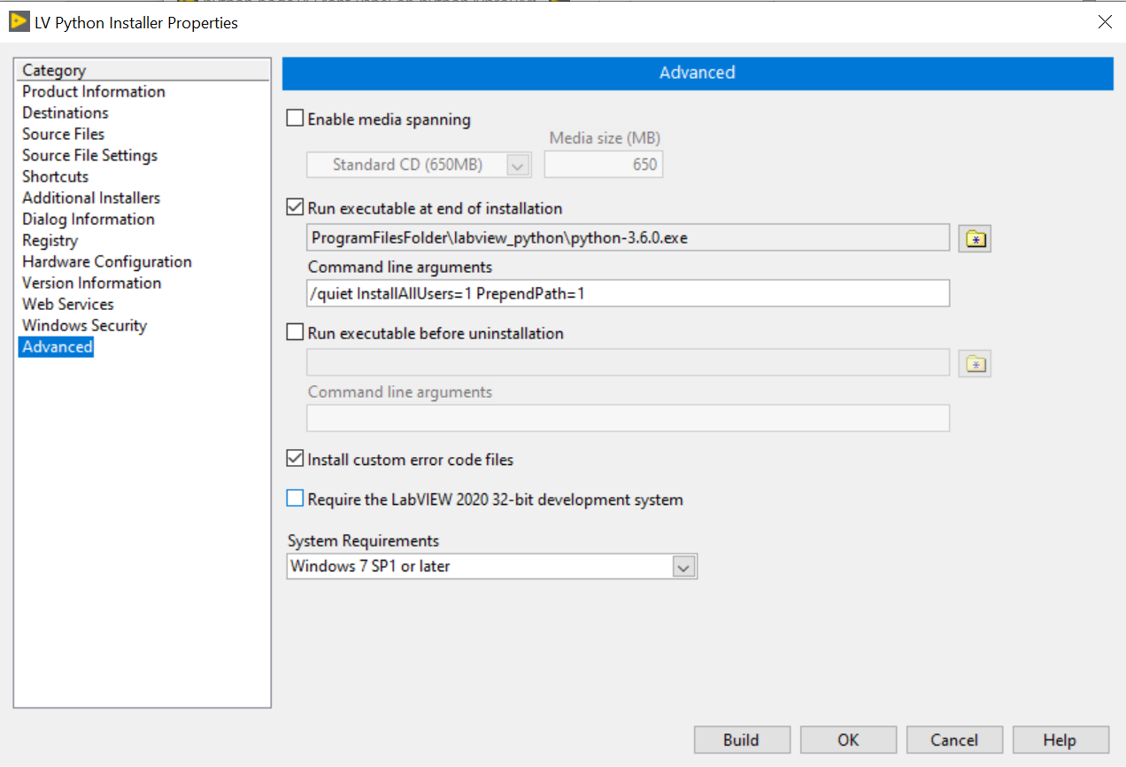

內所提及的步驟。我另外想知道能否能在安裝過程中不需額外點選/擊的情況下LabVIEW installer能在背景中默默地安裝Python嗎?
若要在使用LabVIEW應用程式作為安裝程式進行佈署時為Python執行背景安裝,應如下圖所示,將commad
/quiet InstallAllUsers=1 PrependPath=1
增加到
Automate Python Installation for LabVIEW Applications
第7步的命令行參數中。
