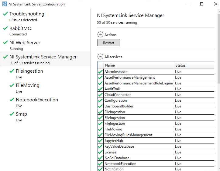

SystemLinkを使用してデータ管理、自動解析のサービスを展開しています。サービスの保守の為、特に問題が起こりやすいサービスやプロセスについて情報を確認したいです。
SystemLinkで使用されており、特に確認が必要なサービスについてはSystemLink Server ConfigurationのSystemLink Service Managerで確認・再起動を行う事ができます。
