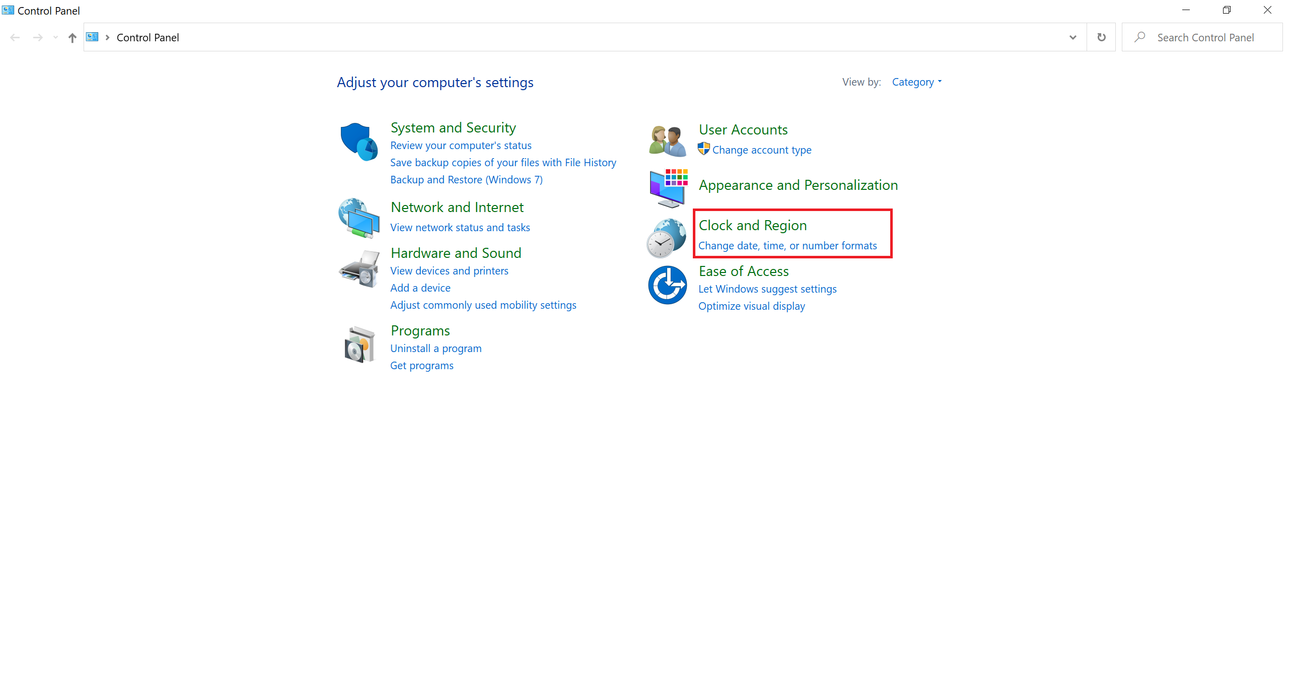

제어판을 열고 시계 및 국가으로 이동합니다.
![1. 제어판 .PNG](/servlet/rtaImage?eid=ka03q000000Zyu5&feoid=00N0Z00000HEWRt&refid=0EM3q000001mbiM)

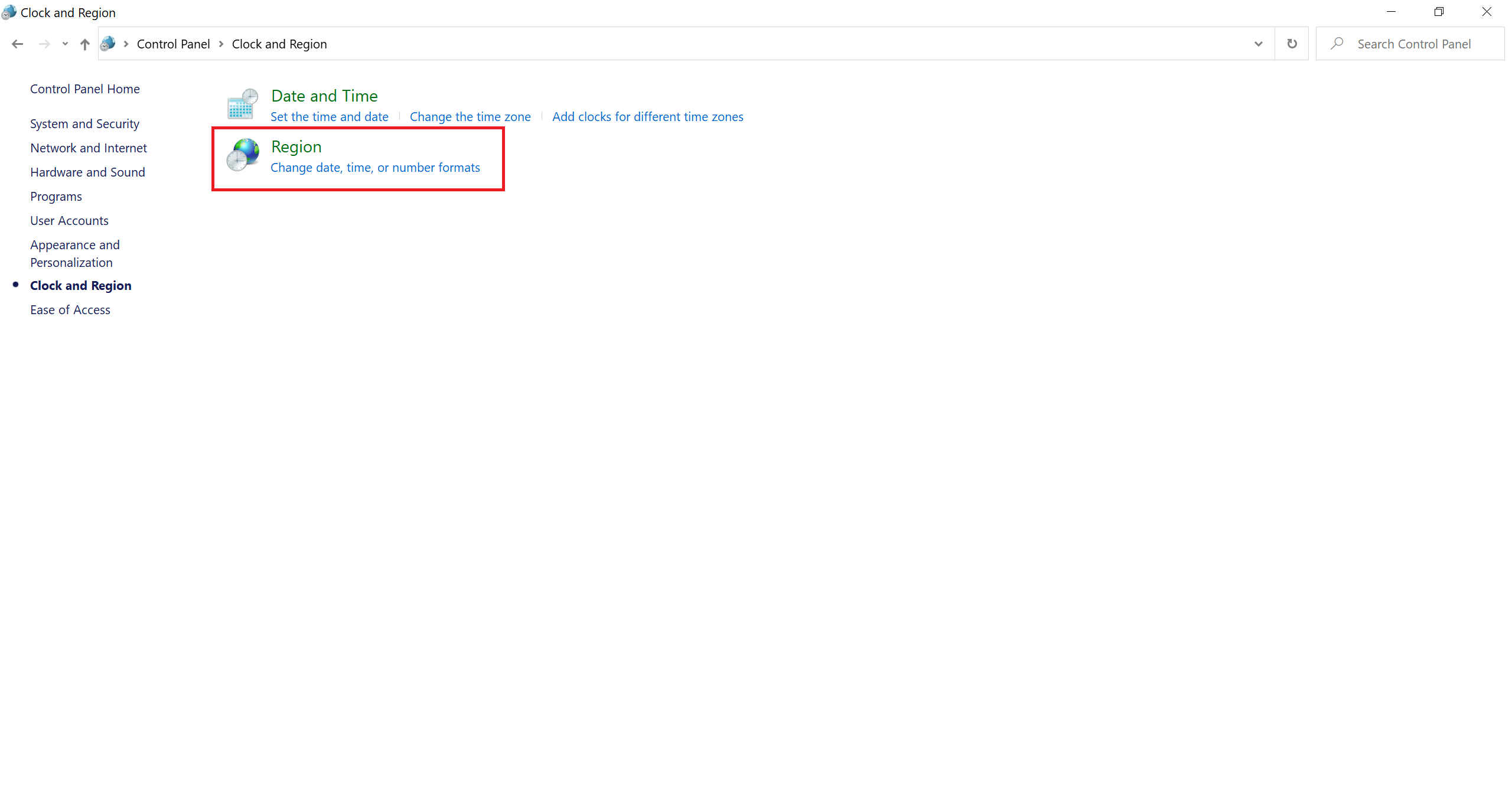

2. 시계 및 국가 설정에서
국가 또는 지역 아이콘을 선택하면 지역 팝업이 나타납니다.
![2. Region.PNG](/servlet/rtaImage?eid=ka03q000000Zyu5&feoid=00N0Z00000HEWRt&refid=0EM3q000001mbiW)

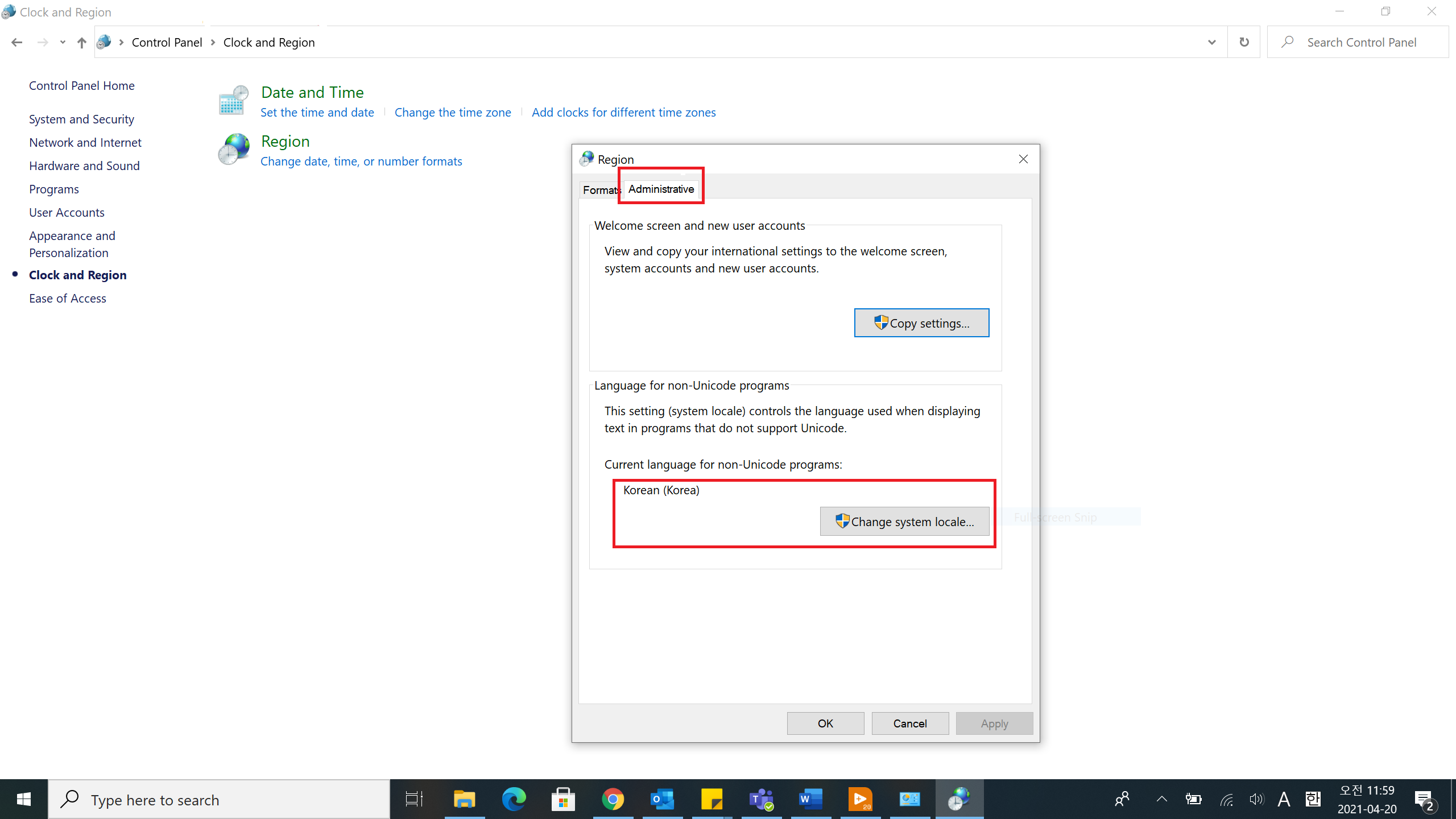

3. 국가 또는 지역 팝업에서
관리자 옵션 탭을
선택하고 유니코드를 지원하지 않는 프로그램에 사용하는 언어: 의 현재 언어를 기본 언어 (국가)로 변경합니다.
![Windows.PNG](/servlet/rtaImage?eid=ka03q000000Zyu5&feoid=00N0Z00000HEWRt&refid=0EM3q000001mbig)

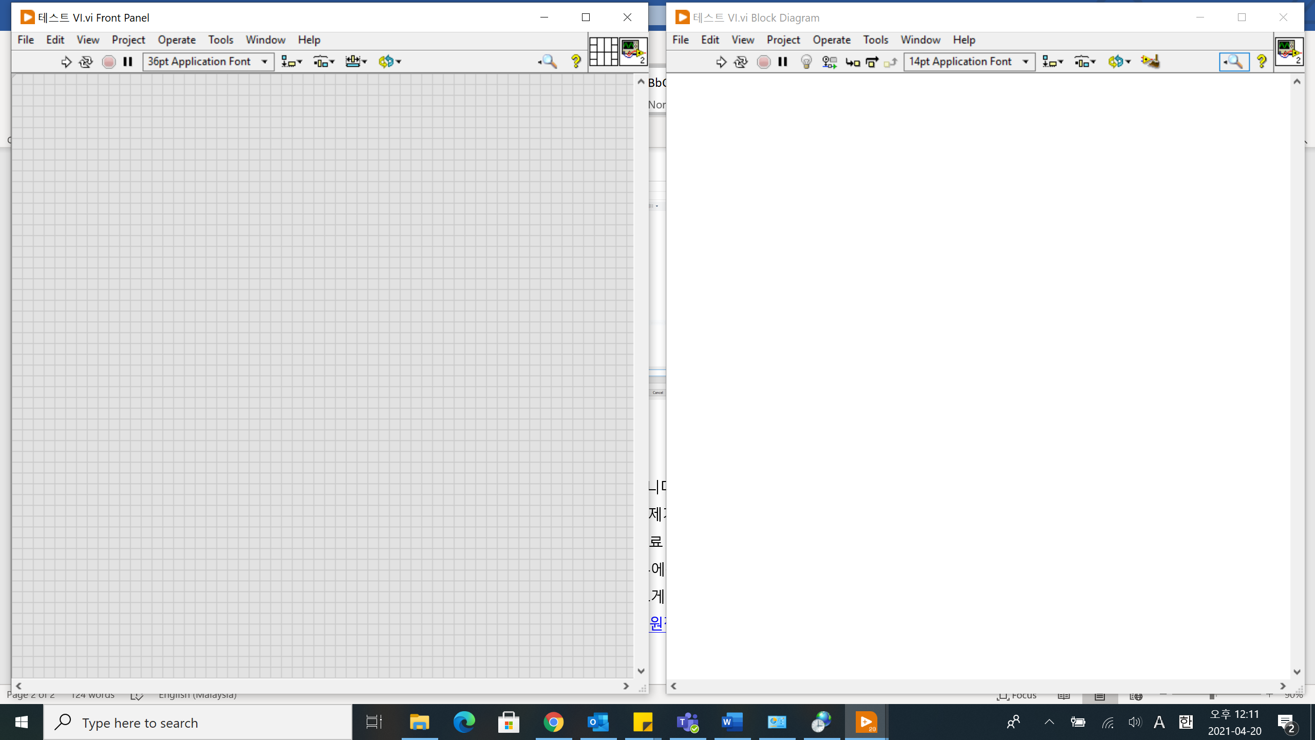

4. 시스템을 재시작하라는 메시지가 표시됩니다. PC를 재시작한 후에는 영어가 아닌 문자가 포함된 경로에 VI가 저장 가능합니다.
![screen.PNG](/servlet/rtaImage?eid=ka03q000000Zyu5&feoid=00N0Z00000HEWRt&refid=0EM3q000001mbj0)
