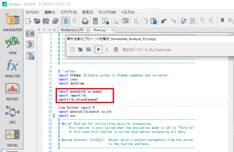

例えばmymodule2.pyをmain.pyに読み込ませている場合、下記のようにするとreloadできます。​
import mymodule2 as mymod
import importlib
importlib.reload(mymod)​
