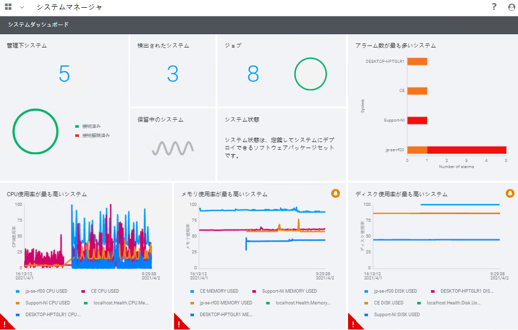

CPU/メモリの使用率が確認できている状態
問題が解決し、クライアントPCのCPU、メモリの状態が監視できている状態の場合、下記の様になります。
