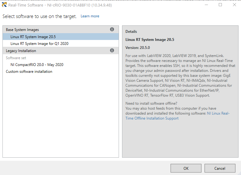

我注意到嵌入式系統在安裝過程中安裝了我沒有選擇的Python 套件,我要如何刪除它們?
解決方案
使用預設的 Base System Image(Linux RT System Image 20.5)安裝軟體時,如下圖所示,System Link和TensorFlow
預設
是會被安裝的,並且兩個軟體包都包含Python library 或服務。為了避免安裝這些 libraries,您可以選擇 Custom Software Installation,然後取消勾選 TensorFlow 和 System Link 這兩個項目。
