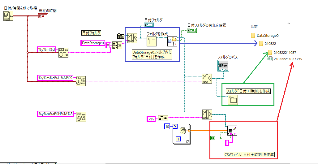

LabVIEWで計測データを保存する際に日付、時間を取得し、フォルダ名、ファイル名として使用したいです。また、その際にフォルダが既存であるか確認する方法はありませんか?
AttachmentsのCreateFileFolder.viでは、取得したタイムスタンプを使用してフォルダ、CSVファイルの作成を行い、フォルダが既存であるかどうかを確認します。
