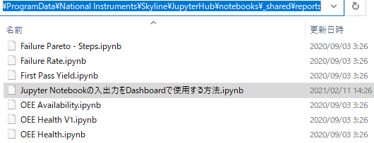

1. この記事のAttachmentsから「Jupyter Notebookの入出力をDashboardで使用する方法.ipynb」をダウンロードし、下記のフォルダに配置します。下記のフォルダに保存されている*.ipynbはSystemLinkのすべてのユーザがアクセスできるようになります。
C:\ProgramData\National Instruments\Skyline\JupyterHub\notebooks\_shared\reports

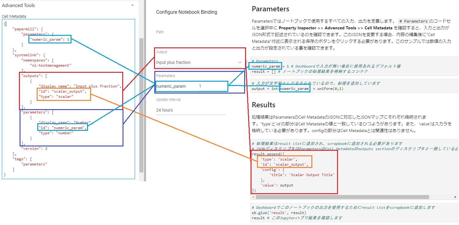

このサンプルでは入力(numeric_param)と0 - 1の乱数の和を出力(output)としています。入力と出力をNotebookで使用するためにParametersのコードセルのCall MetadataにてJSON形式で設定を作成し、このサンプルの最後でresult listをScrapbookに追加しています。

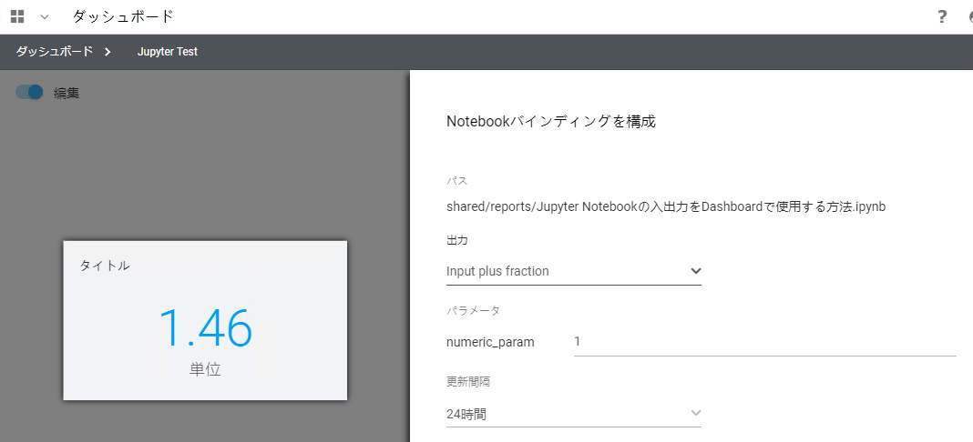

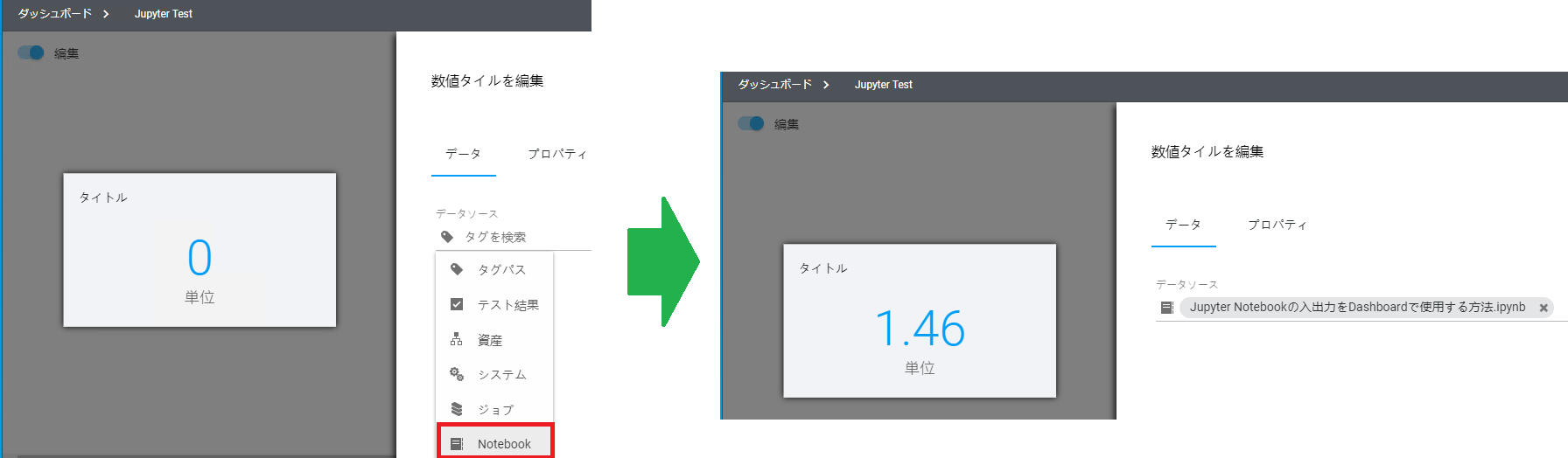

1. Dashboardを新規に作成し、新規タイル>数値を選択し、数値のタイルを作成します。
2. ノートブック名をクリックするとバインディングの構成をすることができます。ここでは入力の設定、出力項目の選択ができます。
3. Call Metadata、Notebookのコード、Dashboardの設定項目は下記の様な相関があります。
