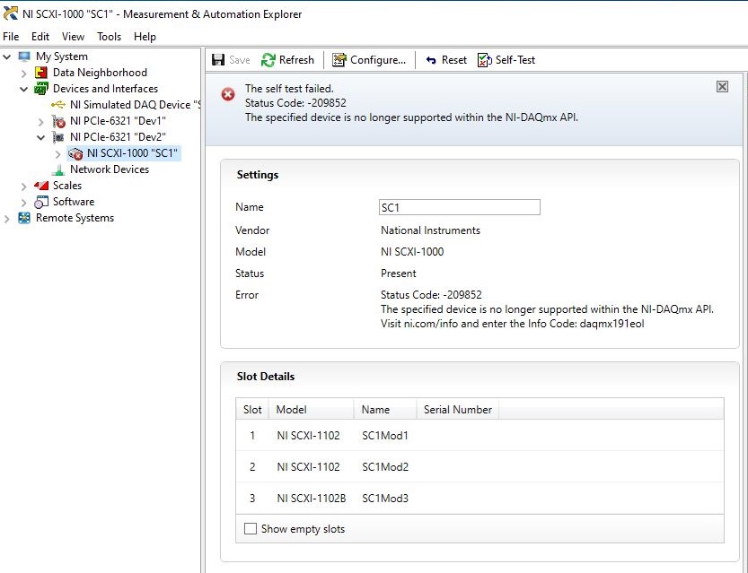

我将SCXI机箱连接到电脑中的NI MAX,当我尝试进行自检时,它会提示以下错误代码,并且自检失败。
Status Code: -209852
The specified device is no longer supported within the NI-DAQmx API.
Visit ni.com/info and enter the Info Code: daqmx191eol
SCXI机箱和模块的驱动软件最后支持版本为
NI DAQmx 19.0
,如果您使用的NI DAQmx是最新版本,请卸载并重新安装NI DAQmx 19.0或更低版本。
