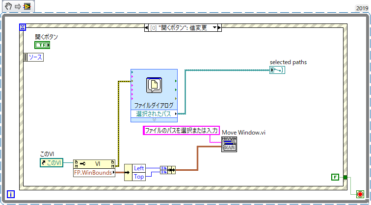

LabVIEWプログラムでファイルダイアログExpress VIを使用しています。複数のモニターを
使用している際に、ファイルダイアログExpress VIが実行されるVIが表示されたモニターでファイルダイアログを開きたいのですが、どのようにすれば実現できますか?
ファイルダイアログExpress VIは通常、ファイルダイアログが最後に操作されたウィンドウで次回実行時にファイルダイアログを開きます。そのため、もしExpress VIが実装されているVIが複数のモニタを移動する場合に、そのVIと異なるモニタにファイルダイアログが表示されてしまう可能性があります。
これを回避するには、Windows APIによってウインドウを動かすという処理を加えます。
Move Windows.vi
という関数が
この記事
からダウンロードできるのでこれをプログラムの中で使用します。
メモ:
この画像は、プロジェクトで再利用できるLabVIEWコードを含むLabVIEWスニペットです。スニペットを使用するには、画像を右クリックしてコンピュータに保存し、ファイルをLabVIEWダイアグラムにドラッグします。
