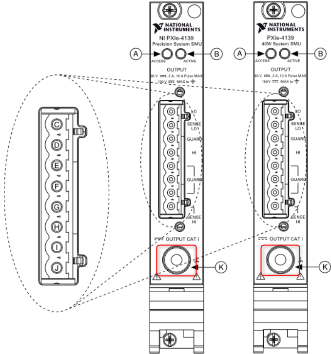

PXI-2535のスイッチモジュールを介して抵抗を測定するためにSMUから一定電圧を出力したところ、SMUで測定された電流値が安定していません。一方で、PXI2535を使用しない状態だと安定した結果が得られます。
どのようにすれば安定した信号測定が行えますか?
SMUは浮動信号ソースになっています。しかし、PXI 2535はチャンネル/グランド間の電圧に制限があります。
そのため確実にこの制限以内に信号レベルが収まるように、SMU側で信号のGNDをとることで安定する可能性があります。
例えば、PXIe-4139はフロント部分下部にシャーシのGNDと接することのできる端子があるため、出力のLOWからの信号を片方はDUTにもう片方をこの端子につなげることで信号のGNDをとることができます。
