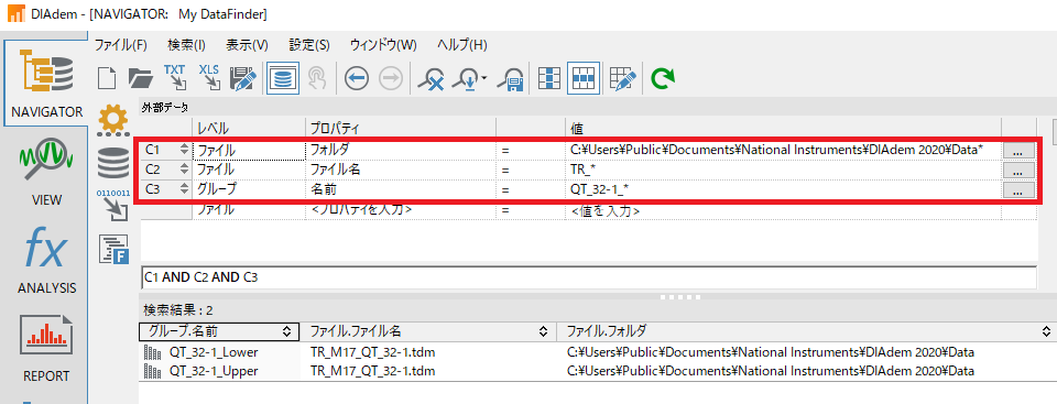

DIAdemを起動し、NAVIGATOR画面を開きます。DataFinderの基本的な使用方法はこちらで確認できます。まず、上級検索に下記の画像の条件を入力します。C1の値については使用しているDIAdemバージョンに応じてフォルダパスを変更します。
上記の条件で検索すると、下記3点をすべて満たすファイルが表示されます。
  • 「ファイル」のプロパティの「フォルダ」がC:\Users\Public\Documents\National Instruments\DIAdem 2020\Data
  • 「ファイル」のプロパティの「ファイル名」がTR_*
  • 「グループ」のプロパティの「名前」がQT_32-1_*
検索条件の値の部分で使用されている * はワイルドカードとなっており、TR_*の場合、TR_から始まるすべてのファイル名が対象となります。

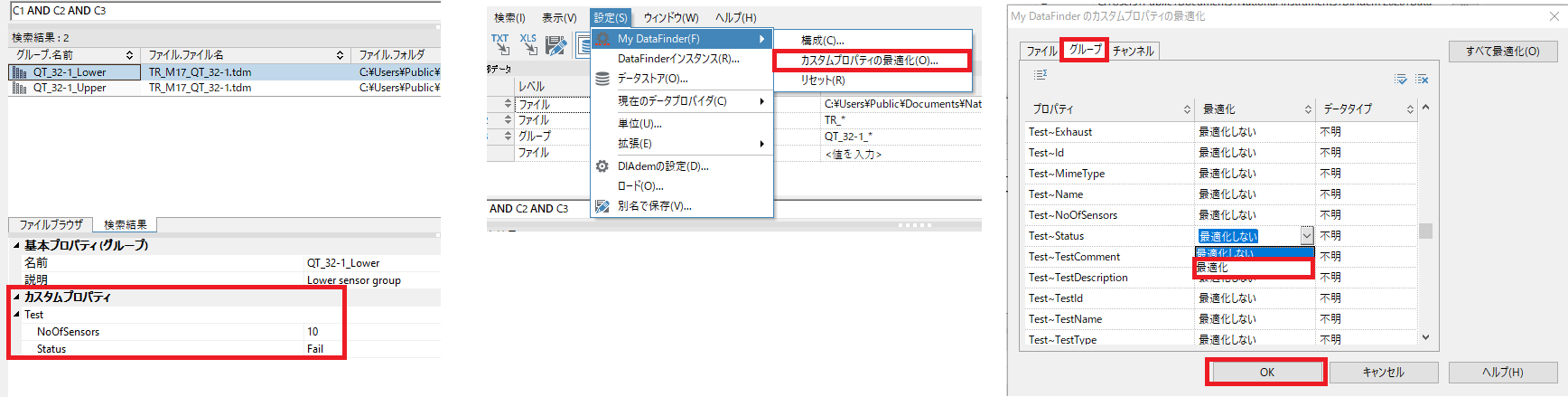

DataFinderで検索に使用するプロパティは下記の手順で追加する事ができます。ここではtdmファイルのグループのカスタムプロパティのTest~Statusを検索に使用する方法を確認します。カスタムプロパティを検索条件として使用する場合、下記の手順で「カスタムプロパティの最適化」を行います。ここで設定できるプロパティはDataFinderの検索領域に含まれているデータとなります。検索領域にデータを追加する手順はこちらで確認できます。

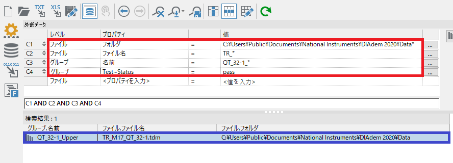

上記の手順でTest~Statusのプロパティを最適化した後、下記の手順で「グループ」のプロパティにTest~Statusが追加されている事を確認します。データ数やプロパティ数が多い場合、プロパティの最適化に時間が掛かる場合があります。Test~Status = Passを条件として追加し、検索を行うと条件を満たすデータのみ表示されます。
検索操作をスクリプト化する

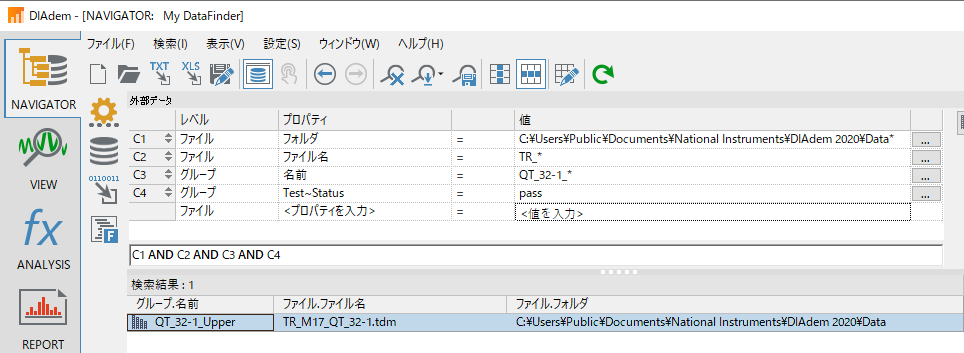

検索操作をスクリプトするには検索条件の一部を選択し、Ctrl + Shift + Cを押す事でクリップボードにスクリプトが張り付けられます。このスクリプトはDIAdem SCRIPTやテキストエディタなどでCtrl + Vもしくは右クリックメニューの貼り付けを行う事で確認できます。
例えば上記の赤枠の部分をクリックした後、Ctrl + Shift + Cを押すと、データ検索のスクリプトが作成されます。一方、青枠の部分をクリックした後、Ctrl + Shift + Cを押すと、検索された結果のデータをData Portalにロードするスクリプトが作成されます。
今回の例の場合、データ検索のスクリプト(赤枠の部分)は下記の様になります。
