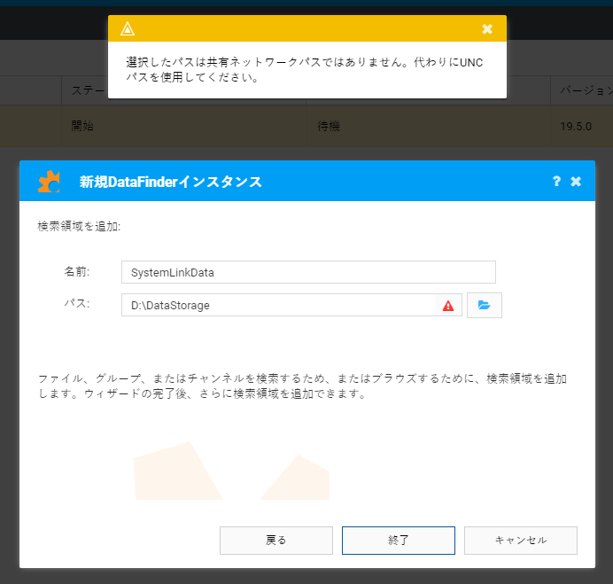

SystemLink Web ApplicationでDataFinderインスタンスを作成する際に検索領域のフォルダパスを選択した所、「選択したパスは共有ネットワークパスではありません。代わりにUNCパスを使用してください。」というエラーが表示されました。UNCパスというのはどのようにすれば取得できますか?

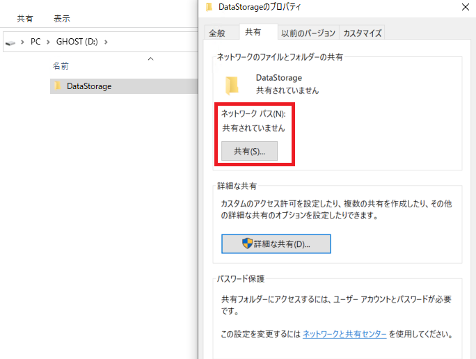

UNCパスは下記の手順で設定・取得できます。まずパスを指定するフォルダのプロパティを開き、「共有」のタブを選択します。
「共有」の設定において、「共有されていません」と表示されているフォルダは別のPCからアクセスができない為、SystemLink Web Applicationで公開する事はできません。共有の設定を行う事でUNCパスを作成し、このフォルダに別のPCからアクセスする事ができるようになります。ただし、セキュリティ維持の為、企業、機関単位でネットワーク管理者の方が「共有」を設定できないようにしている場合があるのでネットワーク管理者の方への情報確認やセキュリティソフトの設定の確認が必要となる場合があります。

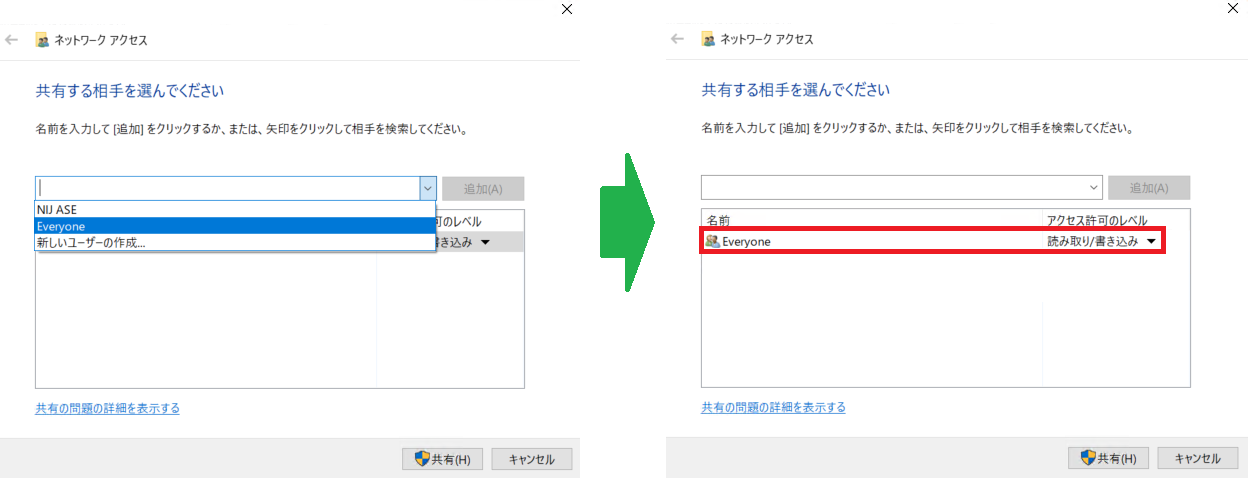

「共有」の設定を変更してよい環境の場合、下記の手順で「everyone」を追加し、「書き込み/読み取り」の権限を付与します。

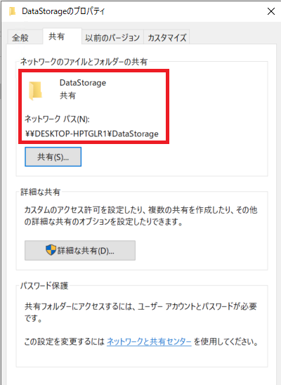

上記の設定を行った後、「共有」を選択すると、下記の通り、ファイルが共有状態となり、ネットワークパスが表示されます。このネットワークパスがUNCパスとなります。
