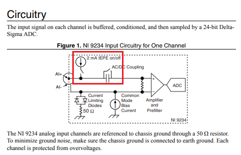

NI 9232、NI 9234を使用しています。NI-DAQmxタスクの設定にIexソースとIex値(A)という設定がありますがどのように使用しますか?
Iexソース設定は励起電流供給ができるハードウェアでおこなえる設定であり、NI 9232では内部 4 mA、NI 9234では内部 2mA、もしくはなしの選択が可能です。NI 9234の場合、下記のスイッチの部分の設定に該当します。
