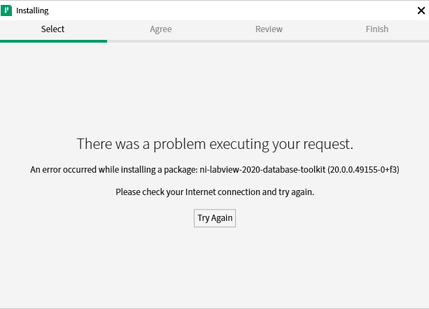

  • 当我尝试通过独立安装程序包或LabVIEW 安装包安装 LabVIEW 数据库连接工具包时,出现以下错误消息:
执行请求时出现问题。
安装以下程序包时发生错误:ni-labview-2020-database-toolkit(20.0.0.49155-0 + f3)
请检查网络连接并重试。

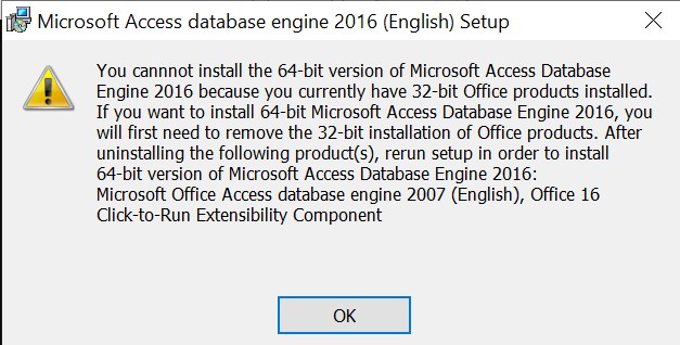

安装 Microsoft Access Database Engine 2016 Redistributable (64 位) 时,您可能会收到错误消息:
您无法安装 64 位版本的 Microsoft Access Database Engine 2016,因为您当前安装了32位 Office 产品。
rtaImage.jfif
这个微软论坛(外部链接) 解释了如何在不卸载任何微软产品的情况下解决它。
