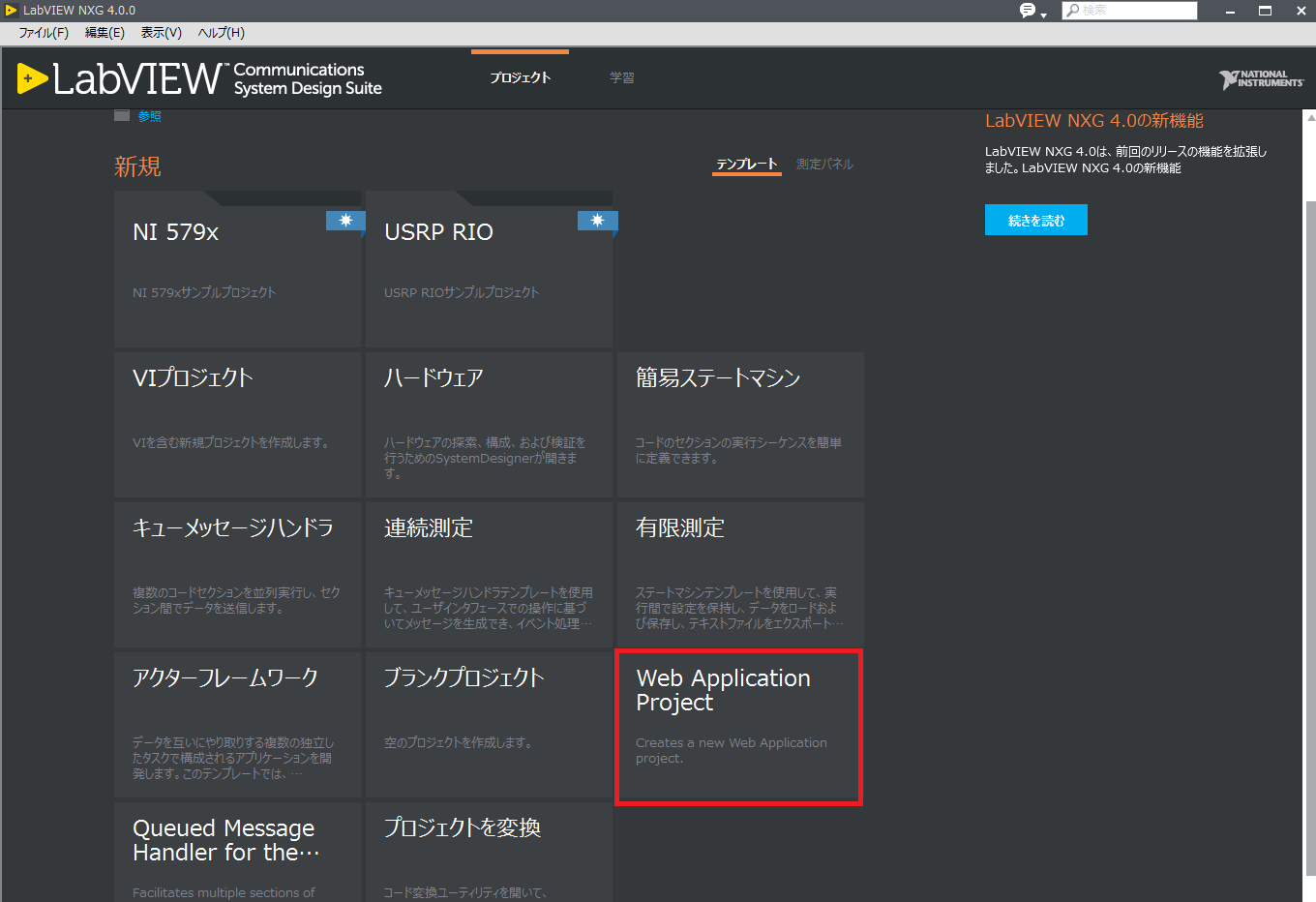

LabVIEW NXG及びLabVIEW Web Moduleをインストール・アクティブ化した後、LabVIEW NXGを起動します。起動後、プロジェクト作成画面でWeb Application Projectを選択し、ウェブアプリケーションのテンプレートを開きます。
