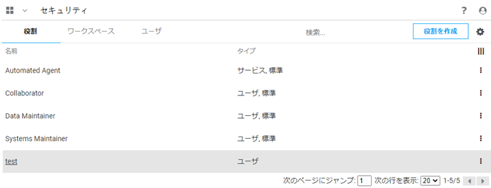

SystemLink 2020 R2以降でセキュリティの機能が追加されています。
複数のワークスペースを使用
する場合はSystemLink Server Advanced、デフォルトのワークスペースしか使用しない場合はSystemLink Server Standardのライセンスで良いと聞いておりますが、SystemLink Server Standardライセンスの場合、セキュリティ設定はどこまで使用可能でしょうか?
SystemLink Server Standardライセンスではデフォルトのワークスペースに対しては役割の作成や役割マッピングの変更が可能となっております。
作成した役割に対して
権限の付与、削除
が可能となっております。
デフォルトのワークスペースに対する
役割マッピング
の変更ができます。
