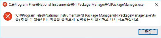

LabVIEW 설치를 위해 구입 시 제공된 USB를 연결한 후 autorun.exe를 실행할 때 다음 에러가 발생합니다.
Windows에서 'C:\Program Files\National Instruments\NI Package Manager\NIPackageManager.exe'을(를) 찾을 수 없습니다. 이름을 올바르게 입력했는지 확인하고 다시 시도하십시오.
이 문제를 어떻게 해결해야 합니까?
