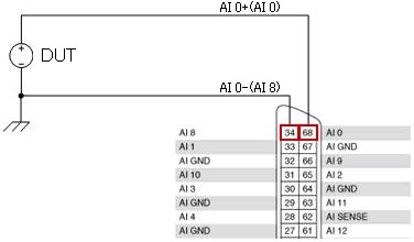

测量接地型信号源时的连接方法如下。当将接地信号源和数据采集设备作为参考单端连接时,不同的接地直接连接在信号源和数据采集设备侧。这可能会导致接地环路,并且妨碍正确的测量。因此,不建议使用此连接方法。
  • 连接到E系列和M系列DAQ的接地信号源
图1. E系列和M系列DAQ上的差分输入
