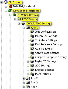

您可以按照以下步骤配置运动控制器并测试步进电机:
打开测量与自动化浏览器 (MAX)
导航到您的 NI Motion 设备
在
配置面板中
,展开
我的系统
树
展开
设备和接口
树
展开
NI 运动设备
树
展开
PCI-73xx
树
展开
默认 73xx 设置
树
配置您的步进器设置
转到所需轴(例如 轴1)下
的轴配置选项
在

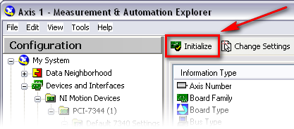

单击“初始化”按钮,使用当前的 MAX 设置初始化您的运动控制器

单击初始化

单击初始化
按钮,使用您的最终 MAX 设置初始化您的运动控制器
