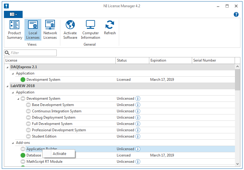

LabVIEW 용 Application Builder Toolkit을 구입하여 설치했습니다. 사용하기 전 라이센스를 어떻게 인증합니까?
Application Builder의 라이센스를 인증하려면 다음 단계를 완료하십시오.
  1. LabVIEW 개발 시스템 (전체 또는 기본) 설치
  2. NI 라이센스 관리자를 엽니다. (시작»프로그램»National Instruments»NI 라이센스 관리자)
  3. NI 라이센스 관리자에서 로컬 라이센스»LabVIEW <버전>»애드온으로 이동합니다.
  4. Application Builder를 마우스 오른쪽 버튼으로 클릭하고 아래와 같이 정품인증를 선택합니다.
  5. 인증하려면 Application Builder 시리얼 번호를 사용하십시오. LabVIEW 시리얼 번호는 어플리케이션 빌더를 인증하는 데 사용할 수 없습니다.
