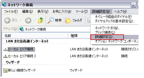

1. Windows XPの場合:
コントロールパネル>>ネットワーク接続>>詳細設定>>詳細設定... に移動します
![](/servlet/rtaImage?eid=ka03q000001EEca&feoid=00N3q00000HUsuI&refid=0EM0Z000000WI5e)

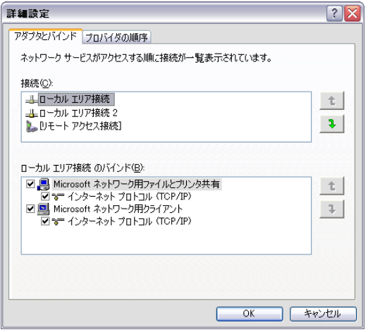

2. 上下ボタンを押し、アダプタの順序を変更します。リストの一番上に移動してデフォルトにします。
OKをクリックして変更を適用します。
