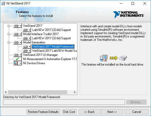

我需要编译一个模型才能与VeriStand一起使用,但是我的计算机上没有安装NI VeriStand Model Framework,如何安装?
VeriStand Model Framework包含在VeriStand的常规安装程序中,请按照以下步骤进行安装。
启动VeriStand安装程序。
继续执行安装向导,直到到达允许您选择要安装哪些特性的部分。。
单击
VeriStand 201X Model Framework
选项旁边的框,然后选择
Install this feature to a local drive.
继续进行安装过程,一旦完成,VeriStand Model Framework应该可以在您的计算机工作。
