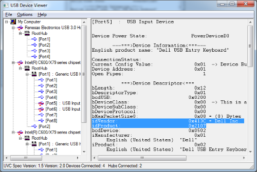

VISA Driver Development Wizard를 사용하여 USB 장치 드라이버를 개발하려고 합니다. USB 장치의 제품 ID 및 공급 업체 ID를 찾으려면 어떻게 해야 합니까?
Microsoft는 Debugging Tools for Windows의 일부인 무료 유틸리티를 생성하여 사용자가 USB 컨트롤러 및 연결된 USB 장치에 대한 데이터 쿼리를 수행 할 수 있도록 합니다.
범용 직렬 버스 뷰어 인 USBView.exe 는 사용자가 시스템에 있는 사용 가능한 모든 USB 컨트롤러와 USB 장치를 확인 할 수 있는 그래픽 인터페이스를 제공합니다. USBView는 제품 ID 또는 공급 업체 ID와 같은 장치 정보를 얻는 편리한 방법을 제공합니다. 이 정보는 VISA Driver Development Wizard를 사용할 때 장치 드라이버 .inf 파일 생성시 포함되어야합니다.
USBView 응용 프로그램 사용 :
  1. USBView.exe 를 두 번 클릭하여 응용 프로그램을 시작합니다.
  2. 응용 프로그램 창이 열리면 왼쪽의 장치 트리를 통해 원하는 USB 장치를 탐색 할 수 있습니다. USB 제품 정보가 오른쪽 창에 표시됩니다.
