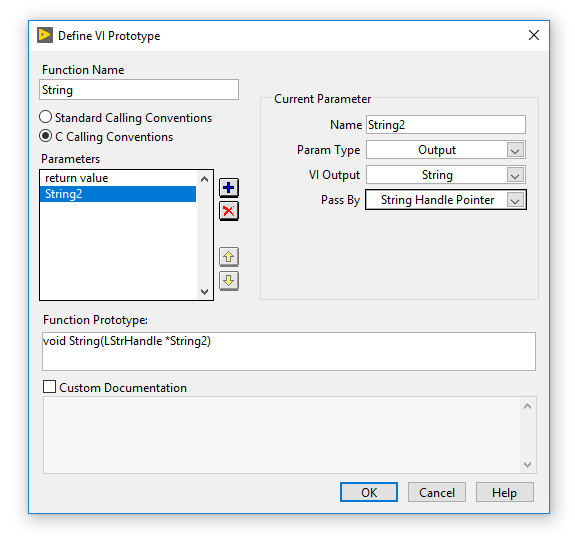

- 要定義要在 DLL 中導出的每個 VI 的設置,請單獨選擇每個 VI,然後點擊 Define Prototype 。
- 如果您傳遞的是單個字串,請將Pass By參數更改為String Handle Pointer,如圖 3 所示。如果傳遞的是字串陣列,則無需進行任何編輯。
![](/servlet/rtaImage?eid=ka03q0000012pFx&feoid=00N3q00000HUsuI&refid=0EM3q0000015XuS)
圖 3:VI 屬性定義
- 點擊 Define VI Prototype 對話框中的OK。

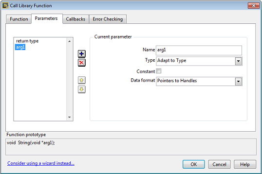

- 在 Parameters 選項卡中,點擊加號以增加參數。
- 設定新參數以具有以下設置,使其與我們建立的 .DLL 相匹配,如圖 5 所示。
![](/servlet/rtaImage?eid=ka03q0000012pFx&feoid=00N3q00000HUsuI&refid=0EM0Z000000WCik)
圖 5:設定參數設置
