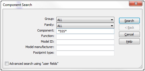

Multisim Component Search 엔진을 사용하려면 주 메뉴에서 Place»Component»Search를 선택하십시오.
파트 번호로 검색 :
파트 번호로 검색 할 때는 전체 파트 번호가 아닌 공통 파트 번호로 검색하는 것이 좋습니다. 예를 들어, NE555D 타이머를 찾고 있다면 555를 검색해야합니다. 또한 별표 (*) 와일드 카드를 사용하면 검색 범위를 넓힐 수 있습니다. 들어가면   Component 검색 필드에 555, 555로 시작하는 구성 요소 만 검색 결과에 나타납니다. 그러나 별표를 사용하여 입력하면 555로 모든 부품을 찾을 수 있으며 NE555D를 대체 할 수있는 LM555가 검색 됩니다.
